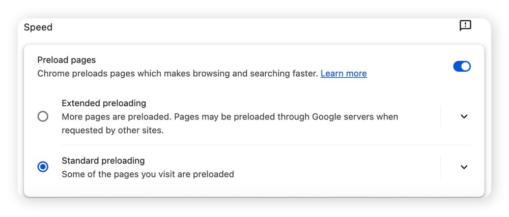

Un autre moyen de prévenir les fuites VPN de préchargement est de désactiver le préchargement dans votre navigateur.
Google Chrome
  1. Cliquez sur les trois points verticaux en haut à droite, puis sur Paramètres.
  2. Sélectionnez Performances dans le menu de la barre latérale.
  3. Sous le menu Vitesse, désactivez Précharger les pages en basculant l'option sur désactivé.
Le menu de préchargement des pages dans les paramètres de Google Chrome.

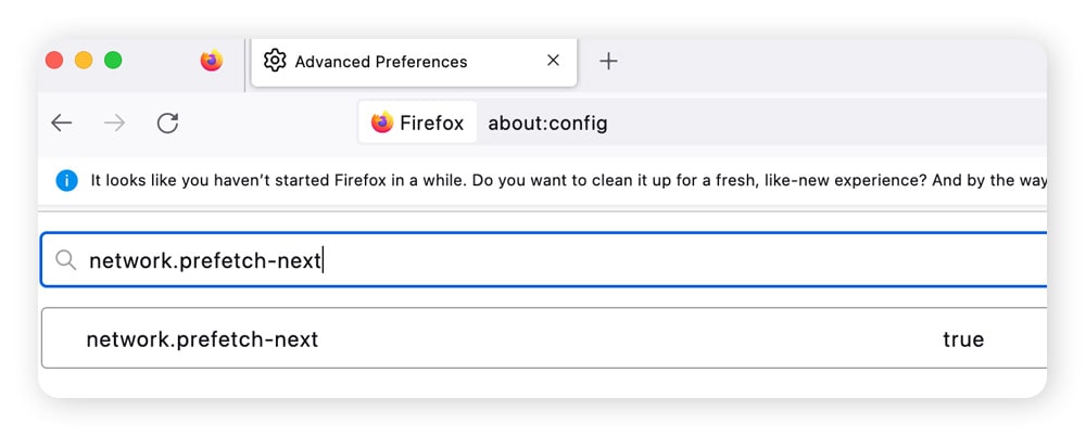

Firefox
  1. Tapez about:config dans la barre d'adresse URL.
  2. Dans la nouvelle barre de recherche, recherchez network.prefetch-next.
  3. Changez le paramètre de true à false.
Paramètres de préchargement dans le navigateur Firefox.

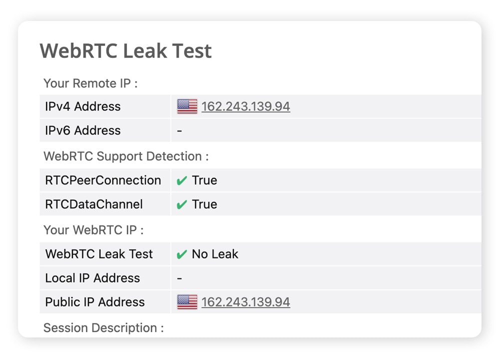

6. Vérifiez la présence de fuites WebRTC
Les fuites WebRTC se produisent lorsque votre véritable adresse IP est divulguée via la fonction WebRTC de votre navigateur.
De quoi s'agit-il ? WebRTC prend en charge les fonctions pair à pair sur votre navigateur (chat vidéo, partage de fichiers, etc.) sans qu'il soit nécessaire d'installer des plug-ins ni d'autres applications.
Lorsque WebRTC active une connexion pair à pair, il utilise un type spécial de serveur appelé STUN (Session Traversal Utilities for NAT) pour vérifier votre adresse IP. Lors d'une requête, WebRTC peut contourner le serveur VPN et l'envoyer directement au STUN. Cela empêche votre VPN de masquer votre véritable adresse IP.
Comment tester s'il y a des fuites WebRTC
Suivez les étapes ci-dessous pour déterminer si vous avez une fuite WebRTC :
  1. Activez votre VPN.
  2. Rendez-vous sur browserleaks.com/webrtc.
  3. Affichez les résultats et confirmez que votre adresse IP n'est pas votre adresse IP habituelle.
  4. Vérifiez que vous avez réussi le test de fuite WebRTC (indiqué par une coche verte).
Résultats du test de fuite WebRTC sur browserleaks.com.
Que faire si vous trouvez des fuites WebRTC
Le moyen le plus sûr de prévenir les fuites WebRTC est de désactiver WebRTC dans votre navigateur. Cependant, ce n'est peut-être pas idéal pour tout le monde. La désactivation de WebRTC peut interférer avec de nombreux plug-ins, applications et outils en ligne qui nécessitent WebRTC. Il s'agit notamment des jeux multijoueurs, du chat vocal/vidéo, du streaming et du partage de fichiers.
Il est bien préférable d'utiliser un VPN avec une protection intégrée contre les fuites WebRTC, comme Norton VPN. Il détecte automatiquement lorsque WebRTC tente de révéler votre adresse IP et la remplace par l'adresse IP du VPN. Cela permet de garder votre véritable adresse IP cachée même lorsque vous vous engagez dans des activités de pair à pair en ligne.
